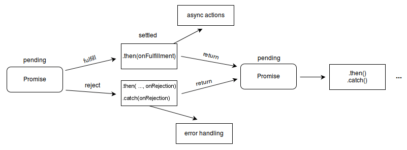

Ein Promise befindet sich in einem der folgenden Zustände:
  • pending: Anfangszustand, weder erfüllt noch abgelehnt.
  • fulfilled: bedeutet, dass die Operation erfolgreich abgeschlossen wurde.
  • rejected: bedeutet, dass die Operation fehlgeschlagen ist.
Der endgültige Zustand eines noch ausstehenden Promises kann entweder mit einem Wert erfüllt oder mit einem Grund (Fehler) abgelehnt werden. Wenn eine dieser Optionen eintritt, werden die mit der then-Methode eines Promises verknüpften Handler aufgerufen. Wenn das Promise bereits erfüllt oder abgelehnt wurde, wenn ein entsprechender Handler angehängt wird, wird der Handler aufgerufen, sodass es keine Wettlaufsituation zwischen dem Abschluss einer asynchronen Operation und dem Anhängen ihrer Handler gibt.
Ein Promise gilt als abgeschlossen, wenn es entweder erfüllt oder abgelehnt wurde, aber nicht mehr aussteht.
Flussdiagramm zeigt, wie der Promise-Zustand zwischen ausstehend, erfüllt und abgelehnt über then/catch-Handler wechselt. Ein ausstehendes Promise kann entweder erfüllt oder abgelehnt werden. Wenn erfüllt, wird der „bei Erfüllung“-Handler oder der erste Parameter der then()-Methode ausgeführt und führt weitere asynchrone Aktionen durch. Wenn abgelehnt, wird der Fehler-Handler entweder als zweiter Parameter der then()-Methode oder als einziger Parameter der catch()-Methode ausgeführt.
